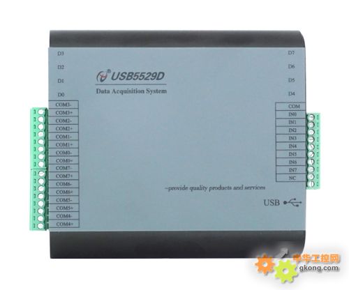

USB5529D 卡是一种基于 USB 总线的数据采集卡,可直接插在计算机的 USB 接口上,构成实验室、产品z量检测中心等各种领域的数据采集、波形分析和处理系统。也可构成工业生产过程监控系统。它的主要应用场合为:
◆ 电子产品z量检测
◆ 信号采集
◆ 过程控制
◆ 伺服控制
指标参数
数字量输入
通道数
8路
输入类型
干接点(默认),湿接点(共阳极)
输入高电平
+5V~+30V
输入低电平
0~+1V
隔离电压
3750V
输入通道可作为计数器使用
有中断处理能力
数字量输出
通道数
8路
输出类型
晶体管输出(相当于直流固态继电器)
输出容量
DC5V~240V@0.,电压高达28V,
瞬间电流高达1A
隔离电压
3750V
产品配件
1. 产品光盘:1张
2. 保修卡:1张
3. 合格证:1张
