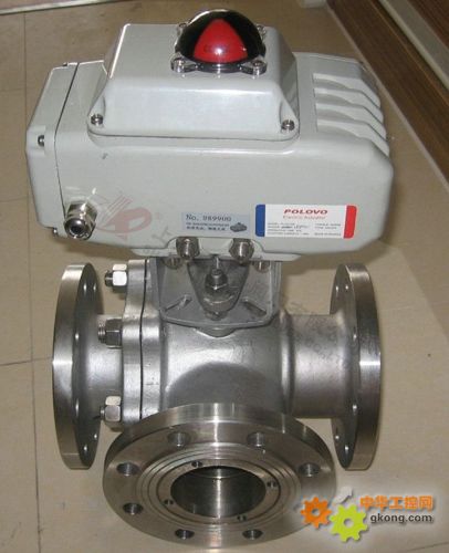

Q944F/Q945F电动低温三通球阀是由角行程系列智能式执行机构和三通球阀组成,是一种旋转类流向切换阀门,电动三通球阀具有关闭严密,结构紧凑,重量轻,维修方便等优点。电动低温三通球阀广泛用于气体、液体、蒸汽、油品等腐蚀性介质的管道自动化控制中。电动三通球阀能实现对管道中介质流向的切换。也能使相互垂直的两个通道连通或关闭。四阀座密封三通球阀具有造型美观、结构紧凑合理。电动低温三通球阀不仅可实现介质流向的切换,也可使三个通道相互连通,现时也可关闭任一通道,使另外两个通道连通,灵活控制管路中介质的合流或分流。故称之为电动三通换向球阀。

电动低温三通球阀分L型和T型,介质流通方向见下图。L型电动三通球阀适用于介质流向的切换,能使相互垂直的两个通道连通:T型电动三通球阀适用于介质的分流、合流或流向 切换,T型孔道可以使三个通道互相连通或使其中两个通道连通,电动三通球阀一般采用三个阀座结构,亦可根据用户要求采用四阀座结构。
T型流向示意图
L型流向示意图
