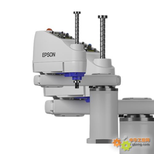

产品名称: 爱普生机器人GX8-A552S四轴机械手epson
型  号: GX8-A552S
品  牌: 爱普生epson
产品特点
高速度、高精度,实现小型零部件精密装配高功率模式助力提升生产效率GYROPLUS Technology 降低机器人振动全新 RC700-D 控制器支持 OPC-UA可选轴臂长:450mm、550mm 或 650mm标准型,洁净型,防护型,防静电型多种型号
产品功能
GX8 系列在原有 G6 系列高性能基础上进一步升级,用于小型零部件精密装配,具备高速度和高精度的优势。
一、机器人双模式供客户选择,标准模式和高功率模式标准模式:对机器人振动要求严格的使用场景,尤其当配合视觉使用时。高功率模式:可进一步提升速度,适用于快起快停的应用场景。二、GYROPLUS Technology利用陀螺仪传感器测量机器人的手部振动,通过 GYROPLUS Technology 进行伺服控制。在高速运动时,降低机器人振动,提高刚性。在高速运动停止时,降低残余震动,减少机器人与视觉配合使用时的等待时间,进一步提升效率。三、全新 RC700-D 控制器支持 OPC UAOPC UA 通信范围更广,通信性能提高机器人可以直接连接到 IoT 相关系统为智慧工厂的建立,提供便捷性四、产品规格多样化标准型,洁净型,ESD(防静电),防护型多种规格型号洁净型:符合ISO Class 3 (ISO14644-1:2015)洁净型&ESD (防静电)规格机器人是在标准规格的基础上,抑制机器人产生的粉尘,以便在无尘室内使用的产品。防护型规格机器人是在标准规格的基础上,可在灰尘和油烟等恶劣条件下操作。五、无需电池,维护方便!马达单元无需电池,仍可将原点位置数据保留在内存中,从而省去了更换电池的麻烦。
六、采用简单可拆卸结构的M/C电缆拆卸无需使用工具,实现轻松卸载易于在设备内部安装和更换机器人七、适用于多种应用及行业汽车——镜面/玻璃装配,点火模块装配,前灯、尾灯的装配与测试,变速箱装配,离合器装配,喷油嘴装配,仪表板装配,发动机盖和行李箱锁装配硬盘驱动器——附加保护壳,光盘抛光,盒式磁带装配,高精度驱动装配医疗——手术刀刀片加工,牙科器械插入成型,起搏器电池装配,激光限线焊接,助听器装配实验室自动化——吸管包装,DNA 测试排序,血液分析,试管封盖,试管处理消费类产品——家电装配,油漆刷装配,电动牙刷装配,电锯装配,扬声器制造,杂草修剪机装配,连接器装配工业产品——铸造设备加载/卸载,烟雾探测器装配,光纤连接器装配,灯泡装配,液压阀测试电信——手机装配与测试,收音机装配与测试制药——定制处方药灌装,药片包装,蛋白质晶体结构分析太阳能——面板装配包装——肉类包装,包装盒裁切和捆扎,塑料部件包装,吸管包装,产品包装半导体——定制芯片的装配和测试,线路焊接,电路板自动测试,航天电子元件装配食品——肉类处理,蔬菜采摘和切开,产品包装电子——PC 板检查,电路板组件自动清洗
