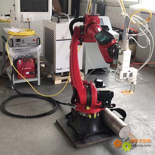

采用先进激光器,高端工业机器人及控制系统,组成多轴联动的柔性激光加工系统。根据零件的形状及工艺需求,定制专用机型。可对模具等复杂异形零件进行激光淬火,修复加工。

激光器
2-6KW激光器,半导体、光纤(可选配)
机器人
夹持重量10-100kg,臂展1000-3700mm,KUKA\ABB\FANUC等可选配
激光加工头
3-25mm光斑,圆形、方形可选
冷水机
单温、双温,制冷量根据激光器选配
选配件
离线编程、温度检测、在线检测等
