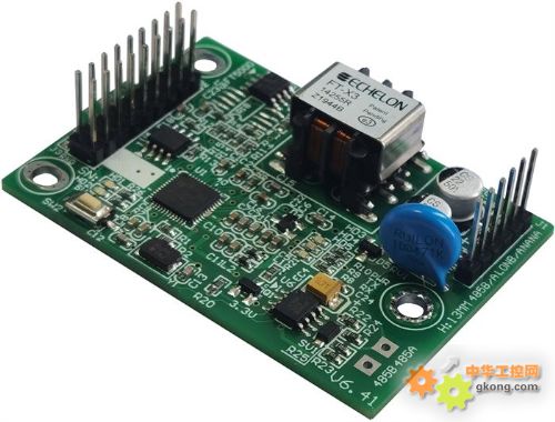

产品名称: 加油机IFSF协议LonWorks模块
型  号: LON5000IM-IFSF
品  牌: highsys/海思
加油站是一个非常复杂的环境,包含许多不同的设备,如加油机、油罐液位仪、价格显示牌等。为了使不同厂商设备间更容易集成,国际加油站标准论坛组织制定了统一的IFSF协议来规范加油站设备生产商。IFSF协议定义了石油零售设备之间通信的协议和规范,能在加油站设备间提供完全的、协作的开放系统。不同厂家的设备只要设备遵守IFSF协议,相似设备都可以相互代替,系统中的不同设备都可以进行互操作。
基于LonWorks总线互操作、可靠、安全的技术优势,与IFSF协议标准天然契合,采用LonWorks总线构建加油站控制系统,是国际上普遍遵循的标准。海思LON5000IM-IFSF型LonWorks通讯模块可将加油机IFSF协议加载到LON总线上,将用户加油机设备接入现场LON总线网络。海思LON5000IM-IFSF型LonWorks通讯模块,可与加油机主板以UART、SPI、I2C等多种接口形式相连接,将加油机IFSF协议植入到LON总线上,实现与前庭控制器通讯,帮助客户解决加油机出口的LonWorks通讯接入技术难题。
海思LON5000IM-IFSF型LonWorks通讯模块采用排针连接方式,嵌入到加油机控制主板上,由主板提供3.3V供电。
海思LON5000IM-IFSF型LonWorks通讯模块主要技术参数
1、工作电源:DC3.3V或5V;
2、下行通讯接口类型:UART、SPI、I2C等多种接口可选;
3、LON总线通讯接口类型:FT-X3;
4、LON总线通讯速率:78kbps/s;
5、模块尺寸(长×宽×高):63mm×43mm×15mm
关 键 词: LONWORKS模块 IFSF协议 LonWorks接口
