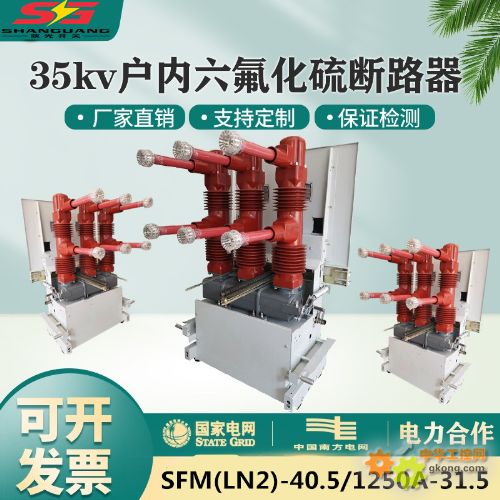

SFM-40.5型户内高压六氟化硫断路器是陕西陕光电器开关制造有限公司根据BG1984和JB/T9694标准自主研发、具有独立知识产权的户内高压六氟化硫断路器。该产品适用于额定电压40.5kV,额定频率50Hz的三相交流系统中,用于工矿企业、发电厂、变电站及电力系统中。
SFM断路器具有机械寿命长、开断能力强的特点,特别适用于切合电容器、电感及各种频繁操作的场所。
三、型号说明
四、主要技术参数
五、陕西陕光电器开关制造有限公司产品特点
1、无操作过电压:SF6气体的固有特性与吹弧技术相结合,避免产生重燃和操作过电压。
2、机械性能优异:配用CT100操作机构(西门子3AF技术),布局紧凑、结构简单,机械寿命高达10000次。
3、操作轻巧、方便:断路器采用丝杠螺母推进装置,在开关柜内可轻松移动。
4、绝缘性能好:满足高海拔、凝露和II级污秽环境使用要求。
5、耐腐蚀能力强:机构零部件采用先进的表面处理工艺和润滑技术,提高产品的耐磨损、抗腐蚀能力,保证产品在恶劣条件下使用的可靠性。
6、导电性能好:导电回路采用先进的工艺处理,充分保证其优越的导电性能。
7、性能稳定:采用流水线生产方式,通过专用调试工装、先进检测设备、严格的质量管理程序等控制手段,保证产品性能稳定可靠。
8、通用性强:完善的配柜方案满足与KYN61-40.5、JYN-40.5、GBC-40.5、XGN17-40.5等开关柜相配。
