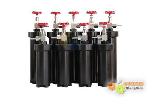

产品名称: DGC解析煤样罐
型  号: DGC
DGC装置煤样罐 DGC解析煤样罐煤样筒 DGC含量煤样罐 DGC煤样解析筒
DGC解析煤样罐是一种用于瓦斯含量测定的煤样罐,包括罐盖和罐体,罐盖内部设置O型加厚硅橡胶密封圈,罐盖周边有牙齿状的内弯锅齿,罐体罐口周边有牙齿状的外伸锅齿,罐盖和罐体通过按压镶嵌旋紧,罐盖中心开有出气孔,出气孔通过防堵装置与阀门密封连接,阀门侧面连接有进气管。
DGC解析煤样罐由于罐体和罐盖采用锅齿镶嵌旋紧,减小了密封难度,不需大力拧紧即可达到密封效果,密封速度快,减小损失时间,降低了对罐体和罐盖的磨损。加厚的硅橡胶密封圈气密好,使用寿命增加。出气口设有防堵装置,防止测瓦斯含量时煤粉堵塞通道。罐体侧增加把手,方便携带
此新型煤样罐,可简化瓦斯含量井下直接测定工艺,节省测定工作时间和成本,并且提高了瓦斯含量测定结果的准确性。是矿井瓦斯含量测试附属装置,功能主要为盛煤样密封状态测试瓦斯解吸量,是矿井生产和地质勘探工作常用产品。
产品主体使用304不锈钢材质,耐腐蚀不易生锈,可应对井下恶劣环境;
规格:0-1000mL,也可以根据客户需要定制
技术参数:名称:煤样罐、煤样筒、瓦斯罐
材质:不锈钢、碳钢、铝合金
