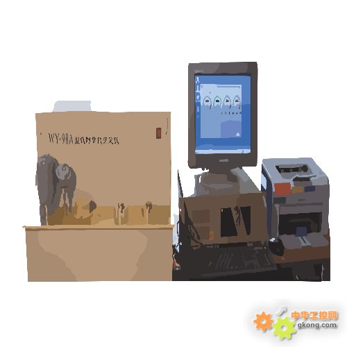

产品名称: 全自动瓦斯吸附常数测定仪
型  号: WY-98A
全自动瓦斯吸附常数测定仪依据GBT 19560-2008 《煤的高压等温吸附试验方法》标准,是我司研发制造的智能化装备。该仪器可测定煤对瓦斯的吸附常数(a,b 值),该指标广泛应用于瓦斯含量快速测定、矿井瓦斯压力计算、煤的吸附特性分析等实验过程,是矿井瓦斯基础参数重要指标。WY-98A全自动瓦斯吸附常数测定仪自动化控制瓦斯吸附实验过程,软件拟合等温高压吸附曲线,是现代化矿井安全生产瓦斯实验室分析仪器
WY-98A全自动瓦斯吸附常数测定仪性能特征
采用一体化设计理念,将真空脱气、高压充气、高压吸附装备集成,符合人机安全工程学,保障实验安全运行;
实验流程编入系统控制软件,实现了全自动化运行,吸附压力全部采用电磁阀和压力传感器调节控制,减少人为操作误差。
真空脱气与吸附恒温系统实现自动化升降温处理,减少人工水温调节过程劳动强度,加快实验进程;
高压吸附过程可根据需求采用柱塞泵加压模式,实现超高压、多数据点拟合吸附实验过程,更客观准确表达瓦斯吸附量;
程序软件具有自定义打印实验报告、实验图表、吸附数据储存、查询及帮助功能。
WY-98A全自动瓦斯吸附常数测定仪技术参数
煤样真空干燥系统 温度10~200℃,温度波动±1℃,
抽气速率4L/S,压力≤6×10-2Pa
煤样称量系统 量程120g,精度0.0001g;样品池盛装煤样质量大于100g
真空脱气系统 真空度:2×10-1Pa,负压电磁开关相应时间≤2ms;
高压吸附系统 甲烷纯度99.99%;吸附压力0~10MPa (可定制柱塞超高压)
温度0~95℃,温度波动±0.1℃
数据检测及处理系统 通讯线缆;数据传输串口线;高压吸附装置配套软件;电脑及显示器、打印机
数据处理系统 用户权限管理、a、b值计算、输出、打印、查询等功能。
