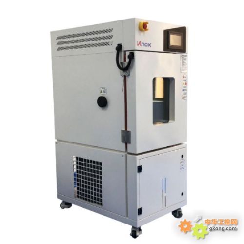

产品名称: 可靠性试验设备-ESS应力筛选试验箱
型  号: KESS系列
可靠性试验设备-ESS应力筛选试验箱概要;
用于电子、电工产品整机及零部件进行温度快速变化或渐变条件下的适应性试验,特别是电子电工产品的环境应力筛选(ESS)试验。并可以选配液氮功能、湿热功能、防凝露功能等。
可靠性试验设备-ESS应力筛选试验箱特点:
1.内箱材料采用SUS304不锈钢;外箱材料采用双面镀锌钢板,表面静电喷塑处理。外观采用简约实用设计风格,具有耐用性和抗磨损性等特点
2.独特的风道设计,提供大风量循环的同时保证温度均匀度
3.跨平台控制系统可实现远程监控、数据上抛,异常推送,手机程序监管及兼容MES数据交互
4.先进的冷平衡控制技术,实现冷量自动调节,节能环保
5.设备采用模块化微控技术,具有自我诊断功能,智能故障解除提示及断电讯息保护功能
