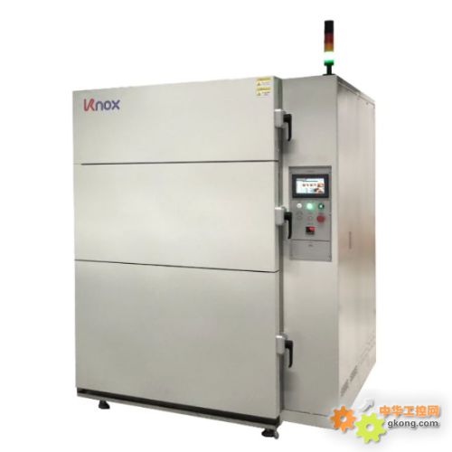

可靠性试验设备-冷热冲击试验箱概要:
本机是金属、塑料、橡胶、电子等材料行业必备的测试设备, 用于测试材料结构或复合材料,在瞬间下经极高温及极低温的连续环境下所能忍受的程度,得以在最短时间内检测试样因热胀冷缩所引起的化学变化或物理伤害
可靠性试验设备-冷热冲击试验箱特点:
内箱材料采用SUS304不锈钢;外箱材料采用双面镀锌钢板,独特的门锁设计,操作方便,密封性好;外观采用简约1.实用设计风格,具有耐用性和抗磨损性等特点
2.箱内送风方式采用45度斜下送风,使箱内温度快速均匀公布,温湿度恒定速度更快,导风片角度可以自由调节,有效保证箱内的均匀性
3.采用三箱试验样品静止式结构,试验区被测试物品完全静止
4.跨平台控制系统可实现远程监控、数据上抛,异常推送,手机程序监管及兼容MES数据交互
5.具有全自动,高精度系统回路,任一机件动作,完全由PLC锁定处理
6.机件故障时,配有自动回路及警示信号,发现电力不稳定时,具有急停机装置
7.具有预约启动功能
可靠性试验设备-冷热冲击试验箱规格:
型号
KTS-42
KTS-80
KTS-150
KTS-450
容积/L
42
80
150
450L
内部尺寸(WxHxD) cm
40×35×30
50×40×40
60×50×50
80×75×75
外部尺寸(WxHxD) cm
140×185×145
150×195×160
175×212×197
190×227×221
温度范围
(高温区:±60℃~+150℃);
低温区:(   C:-45℃    D:-55℃  E:-65℃)
升温时间
(蓄热区)
RT~200℃约需35min
降温时间
(蓄冷区)
RT~-70℃约需55min
温度恢复时间
≤5min
温度转换时间
≤5sec
控温精度
±0.5℃
试验方法
气动门切换高温区或低温区
系统
P.I.D+S.S.R+微电脑平衡调温控制系统
冷却系统
半密闭式双段压缩机(水冷式)/全密闭式双段压缩机(风冷式)
电源
AC380V 50H
