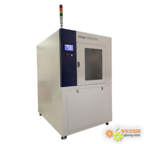

产品名称: 可靠性试验设备-热油试验机
型  号: KXO-SGM
可靠性试验设备-热油试验机概要:
该机是适用于各种印刷电路板的冷热冲击可靠性测试,是印刷电路板生产工艺控制专用的检测设备
可靠性试验设备-热油试验机特点:
1.外壳采用5T双面电解板,表面喷塑处理;搅拌器采用耐高温调速马达及螺旋桨叶片循环搅拌,保证槽内温度均匀性良好
2.多重安全保护系统,自带灭火系统保证使用中的绝对安全可靠
3.采用步进电机移载装置,吊篮移动快捷平稳
4.采用双槽设计:高温槽/低温槽;采用硅油为介质
6.跨平台控制系统可实现远程监控、数据上抛,异常推送,手机程序监管及兼容MES数据交互;与导通电阻系统同步运行
7.可外接低阻测试系统,实现在线测试电阻功能。
8.多重安全保护,自带灭火系统保证使用过程中的绝对安全可靠
可靠性试验设备-热油试验机规格;
型号
KXO-SGM
KXO-DGM
高温槽尺寸
(WxHxD) cm
26x30x40
20x55x50
低温槽尺寸
(WxHxD) cm
6x30x40
20x55x50
吊篮尺寸(WxHxD) cm
12x15x20
12x30x30
外部尺寸(WxHxD) cm
40x130x52
80x185x150
高温槽温度范围(℃)
50~300℃
50~300℃
低温槽温度范围(℃)
10~50℃
10~50℃
试验方式
单槽
双槽
升温时间(高温槽)
RT~260℃约需50min
温度波动度
≤5.0℃
温度偏差
±2.0℃
计数范围
0-9999次
操作界面
7~10英寸人机界面
制冷系统
全封闭进口压缩机,环保冷媒
移载方式
无杆气缸/伺服电机
试验介质
硅油
高温槽温度范围
+50~300℃
低温槽温度范围
10~50℃
提篮转换时间
≤10s
温度波动度
±0.5℃
温度均匀度
±2.0℃
冲击温度范围
25~+260℃
热冲恢复时间
25→260℃≤5sec,空载,保持时间10sec
冷冲恢复时间
260→25℃≤5sec,空载,保持时间10sec
