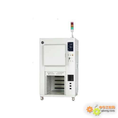

产品名称: 可靠性试验-饱和加速寿命试验机
型  号: J-PCT
可靠性试验设备-饱和加速寿命试验机概要:
主要是测试半导体封装之湿气能力,待测产品被置于严苛之温度、湿度及压力下测试,湿气会沿着胶体或胶体与导线架之接口渗入封装体,常见之故障。
可靠性试验设备-饱和加速寿命试验机特点:
1.内箱材料采用SUS304不锈钢;外箱材料采用双面镀锌钢板表面静电喷塑处理。外观采用简约实用设计风格,具有耐用性和抗磨损性等特点
2.跨平台控制系统可实现远程监控、数据上抛,异常推送,手机程序监管及兼容MES数据交互
3.智慧型饱和蒸汽温度值,人力控制装置于饱和蒸汽压力检知
4.白金温度传感(PT-1OO型)感知精确温度
4.棋置形圆形内箱结构设计,方便待测样品取置与蒸汽冲击隔离装置
5.全自动真空清洁程序,减低试品污染
可靠性试验设备-饱和加速寿命试验机规格:
型号
J-PCT-40
J-PCT-60
J-PCT-80
容积/L
40
60
80
整体尺寸
(W*H*D) cm
900x1800x1120
以图纸为准
以图纸为准
温度范围
(RT+20)℃~250℃
温度控制范围
105~℃+150℃
湿度范围
100%RH
温度上升时间
100min (从常温到120C且温度到达85%RH的时间)
温度偏差
≤±1.5℃(空载)
温度均匀度
≤±1.5℃(空载)
压力波动均匀度
±0.1kg
