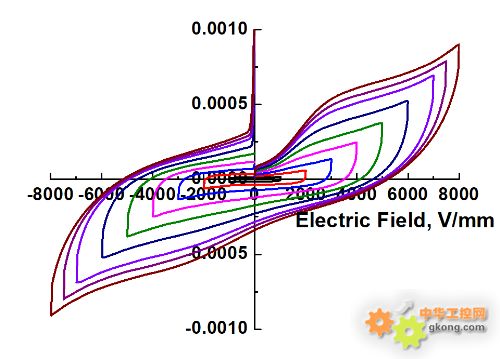

一、产品介绍:
  FE-5000A扩展型铁电性能测试仪是一款高量程款的铁电性能材料测试装置,这款设备可以适用于铁电薄膜、铁电体材料(既可块体材料)的电性能测量,可测量铁电薄膜电滞回线、可测出具有非对称电滞回线铁电薄膜值。设备可以扩展高温电阻,高温介电,电容-电压曲线,TSC/TSDC等功能。
二、主要技术指标:
1.输出信号电压::±5000V(可扩展)。
2、控制施加频率0.2到1000Hz(陶瓷、单晶,薄膜)PC端软件控制自定义设置;
3、控制输出电流0到±50mA连续可调,PC端软件控制自定义设置。
5、动态电滞回线测试频率范围 0.01Hz-5kHz
6、疲劳测试频率300kHz(振幅10 Vpp,负载电容1 nF);
7.测试速度:测量时间《5秒/样品•温度点
8. 样品规格:块体材料尺寸:直径2-100mm,厚度0.1-10mm
9.主要功能: 动态电滞回线DHM,静态电滞回线SHM,I-V特性,脉冲PUND,疲劳Fatigue,电击穿强度BDM,漏电流LM,电流-偏压,保持力RM,
10、控制方式:计算机实时控制、实时显示、实时数据计算、分析与存储
11、软件采集:自动采集软件,分析可以兼容其他相关主流软件。
14、测试精度:±0.05%
16、电     压:±12 V
二、扩展可选的模块:
印迹印痕IM
变温测试THM
POM 模块实现极化测量功能
CVM模块实现小信号电容测试,获得C-V曲线
PZM模块实现压电特性测试
DPM模块测试介电性能
RTM模块测试电阻/电阻率性能
CCDM模块实现电容充放电测试。
