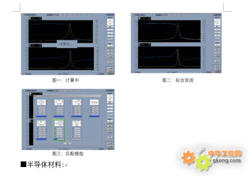

●分档测量、列表扫描、绘图扫描、开路、短路、负载校正等等功能

11、软件:自动计算并输出数据,软件可根据实验方案设计,通过测量C和D值,自动完成介电常数和介电损耗随频率、电压、偏压多维变化的曲线。
线。
