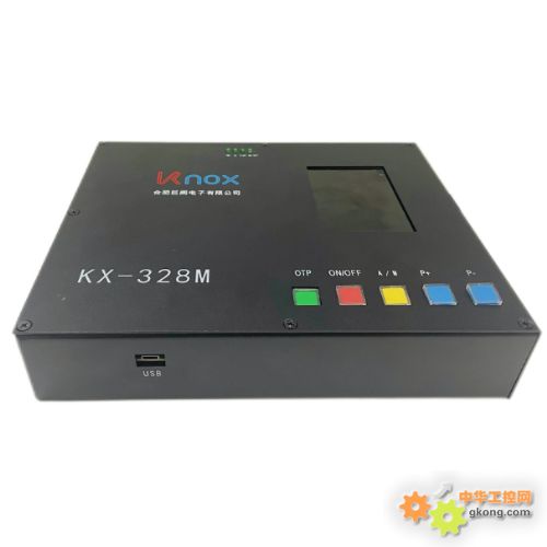

产品名称: C/Dphy点灯机 点灯治具 NB屏高分辨率
型  号: KX-328M
C/Dphy点灯机 点灯治具 NB屏高分辨率概要:
是专门设计用于中小液晶显示屏测试,用于不同接口、不同尺寸的小型模组提供点屏时所需电源、图形、视讯信号、GPIO等激励:满足多种单机测试及联机老化点屏测试应用场景
C/Dphy点灯机 点灯治具 NB屏高分辨率特点:
1.装置体积小、便于各种现场使用
2.支持画面在线调试,实时监测消费电流等功能
3.具有恒压和恒流背光控制输出
4.接口支援MIPI D-PHY/C-PHY信号输出
5.能够分别对频率、电压、电流参数、阶调值等进行调整和测液晶模组
6.支持对应不同的接口需求,同时具备信号及电源外部扩展的灵活性
7.能够通过专用的上位机及脚本编程语言编写模组测试程序,支持界面化编程,支持在线调试功能
8.支持BMP、 Logic图片格式显示
C/Dphy点灯机 点灯治具 NB屏高分辨率规格:
信号接口
MIPI
3840×2160 @60Hz (Max)
3840×2160 @ DSC Mode
C-PHY:3/6 Lane
D-PHY:1/2/4/8 Lane
1.5Gbps/Lane (Max)
Video Mode & Command Mode
6/8/10 Bit
其他接口
SPI
3Wire/4Wire,8/9/16Bit ;500Hz~20MHz
SPI * 1
I2C
100KHz/400KHz
I2C * 1 * 4CH
GPIO
Input Voltage Range 0~3.3V
ADC * 4  * 4CH
GPIO * 4
PWM
1Hz~1MHz, Duty Ratio 0~100 %
PWM * 1
