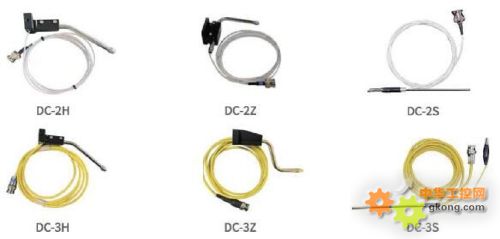

探针台常用夹具根据接口类型的不同,常分为同轴夹具和三轴夹具。主要作用有如下两点: 其一是可以固定探针,其二是传输信号。
其中三轴夹具常搭配的仪器有:tek 4200, keysight B1500, primarius FS-Pro等高精度源表,同轴夹具常搭配的仪器有:示波器,LCR表等中精度源表。
特殊接口,可以通过转接头转接,比如:SMA、裸线、4mm香蕉头等。

JKZC-DCH-2H
JKZC-DCH-2Z
JKZC-DCH-2S
JKZC-DCH-3H
JKZC-DCH-3Z
JKZC-DCH-3S
探针固定方式
顶丝固定
顶丝固定
弹簧固定
顶丝固定
顶丝固定
管状固定
接口形式
同轴接口
三轴接口
噪声
10PA
100FA
保护形式
同轴设计,带Force和Ground
卷轴设计,带Force, Guard和Ground
材质
无磁化设计,黄铜镀金
无磁化设计,黄铜镀金
外形
杆状
Z字型
杆状
杆状
Z字型
管状
毘大电压
800V
1000V
最大电流
1A
10A
建议搭配
体式/视频显微镜
金相显微镜防止干涉
体式/视频显微镜
体式/视频显微镜
金相显微镜防止干涉
体式/视频显微镜
