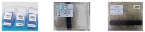

|美国GGB ST系列硬针
类别:ST系列
尺寸:钨材质
特点:ST系列硬针是0.020 inch (0.51mm)直径钩材质针杆经过精密电化学加工成为不同的针尖直径,长度为 1.5inch(38.1mm)的探针。这种探针应用与绝大多数的芯片电极点测和线路点测。ST系列硬针可以用于与刮擦或者刺穿芯 片表面钝化层。该探针可以选择表面镀银,如果选择镀银则型号后面增加“N P”
参数:针尖直径从lum到200um可选
型号:ST-20-0.5/1.0/2.0/5.0/10.0/25.0/50.0/100.0
|美国GGB T-4系列软针
类别:T-4系列
尺寸:铸材质
特点:T-4系列软针较多的应用于点测集成电路的线路,电极,或者FIB(聚焦离子束)制作的mini电极。该系列软针的结构采 用不同直径鹤材质针须焊接于镀锡的铜材质针杆上。其中T-4-10和T-4-22两款是客户反馈比较有优势的型号,因为其针须 直径较细,具有良好的弯曲弹性,能够极大的减少对芯片电极的损害,在部分震动环境下面也能够保证和电极的良好接触。 T-4软针不建议在敏感节点使用,因为会产生电容负载的问题,在此环境下,建议使用高阻抗Picoprobes系列。
参数:针尖直径从0.2um到10um可选
型号:T-4-5/10/22/35/60/125.0
|国产铍铜探针
类别:BCP系列
尺寸:铍铜材质或者铍铜镀金
特点:100%纯国产铍铜探针,相比于鹤探针更加柔软,配合探针台使用,不容易扎破样品,能够极大的减少对芯片电极的损 害,在部分震动环境下面也能够保证和电极的良好接触,比较适合于容易扎破扎穿那种样品的测试。
参数:针尖直径从lum到200um可选
型号:BCP050-3800-0.5R/1.0R/2.0R/5.0R/10.0R/25.0R/50.0R/100.0R
|国产钨探针
类别:WG系列
尺寸:钨材质或者钨镀金
特点:WG系列硬针是0.020 inch (0.51mm)直径钨材质针杆经过精密电化学加工成为不同的针尖直径,长度为 1.5inch(38.1mm)的探比这种探针应用于绝大多数的芯片电极点测和线路点测。WG系列硬针可以用于与刮擦或者刺穿芯片表面钝化层。该探针可选表面镀金,表面镀金时接触电阻更小,可以减小接触电阻对测试的影响,也可以防止氧化。
参数:针尖直径从lum到200um
可选型号:WG-0.5R/1.0R/2.0R/5.0R/10.0R/25.0R/50.0R/100.0R
