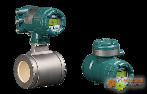

产品描述
ADMAG Total Insight(TI)系列ADMAG AXG采用“Total Insight”理念,服务于整个产品生命周期。
ADMAG Total Insight系列AXG电磁流量计是高质量、高可靠性的产品,是基于多年经验和成果研发而成的,例如通过横河专有的双频励磁方法增强应用性。
ADMAG TI系列ADMAG AXG可用于工业生产线,如石油天然气/化工/造纸/食品&饮料/采矿&金属等应用。凭借出色的可靠性、操作和维护的便捷性,以及几十年的现场验证经验,AXG可帮助用户增加效益,同时降低总成本。
- 直径:2.5 mm~500 mm
- 衬里材质:陶瓷、PFA
- 高精度:流量的±0.15%
- 可提供500 mm PFA衬里
- 与AXF流量传感器结合使用
- 适用于严苛工业环境,如石油天然气/化工/造纸/食品&饮料/采矿&金属等应用
