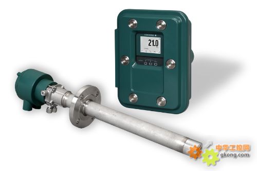

特点和优点
  • 长寿命和高可靠性氧化锆传感器
    探测器使用寿命长、高可靠性的氧化锆传感器,该传感器具有寿命长和减少传感器劣化的良好记录。
  • 直观的操作  该转换器集成了LCD触摸屏,易于操作,无需打开盖子即可操作许多功能。
  • 劣化诊断  传感器的劣化状态可以通过转换器中的传感器电阻检查功能(自诊断功能)来确认。
  • 降低维护成本
    探头的内置加热器组件可以在现场更换,降低维护成本。
  • 多种通信选项
    使用数字通信模拟输出(HART7)和数字通信(Modbus TCP/RTU)进行远程维护,通过提供无位置管理来降低维护成本。
  • 长达 40 天的完整历史记录
  • 转换器记录长达 40 天的报警历史开/关、测量值历史和其他记录。易于检查和检索日志:您可以直接在站点屏幕上显示日志,也可以使用SD卡获取数据并将其显示在其他地方。如果发生错误,可以确定是由分析仪还是DCS引起的,从而减少维护工时和停机时间。
出色的可操作性转换器
无需打开盖子即可操作
  • 它可以在现场操作,而无需使用红外开关打开盖子。
盖子打开时触摸屏操作
  • 交互式和简单的操作(例如设置、趋势、校准操作)。
  • 它可以轻松操作六种语言:英语、法语、德语、中文、葡萄牙语和日语。
  • 还显示发生错误/警报时要采取的*适当的操作,从而增强服务人员的知识和经验。
运营商优势
ZR802S独有的优势
  • 异常检测
    Acces易于检测异常的可访问日志可降低解决问题的成本。
  • 可靠的探测器
    坚固耐用的氧化锆传感器,使用寿命长,运行稳定。
  • 使用寿命长
    特殊涂层可防止变质,因此具有高耐用性和耐腐蚀性。
  • 多尘条件下经久耐用
    特殊涂层可防止灰尘进入,无需灰尘过滤器,从而减少了定期更换过滤器造成的停机时间。
应用
  • 炼油、石化、化工等领域加热炉、分解炉的燃烧管理。
  • 各种类型熔炉的燃烧管理,例如用于钢铁生产和垃圾焚烧的炉子。
  • 发电厂锅炉的燃烧控制。
