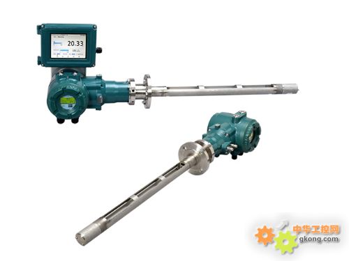

产品名称: 横河激光气体分析仪
型  号: TDLS8100/TDLS8200
品  牌: 横河(Yokogawa)
结构特点
易于安装,降低安装成本
只需安装在管道一侧
  • 无需在管道两侧安装维护脚手架
  • 光发射器/探测器专用电缆无需交叉接线
更换提取气体采样分析仪
  • 只需更换气体采样探针
  • 无需过滤器、泵隔膜等耗材
长期稳定的测量
  • 光学、流体动力学、热学和振动设计的探针可长期保持稳定的激光光轴和光路长度
无需调光
  • 由于没有光发射器侧/光探测器侧,因此无需光学校准
实现强大、稳定的测量
抗振动
  • 即使在振动期间,各种测量也能够接收激光并实现稳定的测量
 TDLS8100/TDLS8200标准规格
测量对象 TDLS8100 O2, CO, CO or CH4, NH3, HCl
TDLS8200 O2+CO, O2+CO or CH4
测量系统 可调谐激光光谱
测量组分 Min. range Max. range
O2 0-1% 0-25%
CO (ppm) 0-200 ppm 0-10,000 ppm
CO or CH4 CO 0-200 ppm 0-10,000 ppm
CH4 0-5%
NH3 0-30 ppm 0-5,000 ppm
HCl 0-50 ppm 0-5,000 ppm
探头长度 0.7 m, 1.0 m, 1.5 m, 2.0 m
光路长度 1m
模拟输出 2点(TDLS8100), 5点 (TDLS8200), 4 ~ 20 mA DC
输出类型: 气体浓度,  传输,  气体过程
温度,  气体过程压力
数字通信 HART, 以太网
数字输出 2点, 接触额定值24 V DC, 1 A
DO : 功能: 在警告/校准/验证/预热/维护条件下激活
故障: 功能: 在故障状态或系统断电时激活
电源 24 V DC ±10%
防护等级 IP66/NEMA 4X
气体过程条件 气体过程温度:  *高850°C(*对于TDLS8200,当需要TDLS8100时,请咨询横河电机公司)
气体过程压力:  90 to 500 kPa abs.
气体过程流速:  1 to 30 m/秒
安装条件 环境工作温度:  -20 to +55°C
存储温度:  -30 to +70°C
湿度:40°C时为 0 至 95%RH  (无结露)
**功能 IEC61508 SIL2(SC3) * 为TDLS8200准备
危险区域等级 TDLS8100:Division1, Zone1: 防爆FM (美国, 加拿大), ATEX, IECEx, NEPSI, 韩国、日本
TDSL8200:Division1, Zone1: 防爆FM (美国, 加拿大), IECEx, ATEX(ATEX防爆产品将于8月发布)
性能
测量组分 重复性 线性
O2 ±1% 读数或  ±0.01% O2, 以较大者为准 ±1% F.S.
CO (ppm) ±2% 读数或  ±1 ppm CO, 以较大者为准 ±1% F.S.
CO or CH4 CO ±2% 读数或  ±1 ppm CO, 以较大者为准 ±2% F.S.
CH4 ±4%读数或  ±0.02% CH4, 以较大者为准 ±4% F.S.
NH3 ±2% 读数或  ±1 ppm NH3, 以较大者为准 ±2% F.S.
HCl ±1% 读数或  ±2.5 ppm HCl, 以较大者为准 ±2% F.S.
测量条件: 25°C, 0.1 MPa abs., 光路长度 1m
