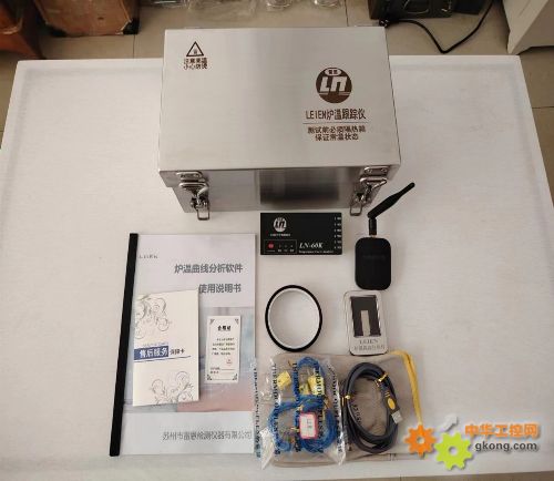

涂装烤漆炉温跟踪仪产品内部展示图
LEIEN涂装烤漆炉温跟踪仪--隔热箱
能够掌握核心技术,性能优越,余量充分,经久耐用
