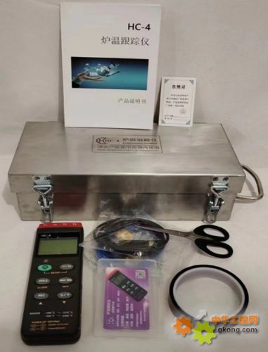

HC-4炉温跟踪仪优越的隔热性能使测试系统在恶劣热环境中进行温度测绘。和产品一起通过热处理炉,可全程跟踪监测热处理炉和产品的温度,无需拖偶试验即可取得有价值数据,形成的曲线分析报告能即时提供给工程师们产品和炉子的真实温度状态,将告诉您如何来优化操作。通过均衡温度,时间和加热速率,您便可提高线速度和产品质量,实现高效率生产。
HC-4炉温跟踪仪是一款高精度、高稳定性的炉膛温度测试记录产品,补充国内温度采集领域的空白,该系统还配有功能强大的软件分析系统,将采集到的温度值进行数据保存,上位机软件分析系统进行功能温度与长度、时间、产品功能等参数的同步分析处理。
LEIEN(雷恩)炉温跟踪仪上千家用户的智慧
适用范围: 丝印烤箱,食品生产, 涂装烤漆炉温测试仪,不粘涂料炉温跟踪仪,钢铁热处理炉温跟踪仪,轮毂热处理炉温跟踪仪,SMT炉温测试仪,钎焊炉温跟踪仪,汽车涂装炉温跟踪仪,食品烘烤炉温跟踪仪,陶瓷烧制炉温跟踪仪,搪瓷炉温跟踪仪。
【产品构成】
包含温度记录仪、隔热箱、热电偶、智能分析软件等
HC-4炉温跟踪仪参数(仪器有线传输/无线传输)
通道数:4通道;传感器:K型热电偶;精 度:±0.5度;
隔热箱性能:300度1小时用于丝印烤箱,食品生产,涂装,等行业与工艺;
隔热箱相关指标:300度60分钟,250度70分钟,200度80分钟,100度210分钟
隔热盒尺寸:长280mm宽160mm高100mm(300度一小时)
隔热盒材质:外壳与钢柱结构:耐高温310S不锈钢
隔热材料:纳米航天环保材料
仪器尺寸:(根据用户实际情况进行确认) 单位:MM;
仪器测量范围:-200-1370℃;隔热箱范围:根据用户实际情况量身定制;
内存:每通道科技路和储存16000个数据
取样速率:1s, 2s, 3s, 4s, 5s, 6s, 10s, 20s, 30s等,可以由用户自主选择;
电脑要求:无特别要求,可以通过电脑打印出温度曲线与各种分析报表等
仪器及软件特点:
1.可连续测试次,数据1次下载
2.USB端口,连接电脑简单方便
3.数据下载时,仪器自行充电
4.标准电压校准,精度可靠
5.一键操作,易学易用
6.计算多温度段上升时间和斜率
7.计算出任意温度点以上保持时间
8.软件具有智能预警功能,测试出来曲线瞬间判断出来炉温是否合格。
9.可截取任意时间段的曲线进行分析
10.曲线放大功能更加实用
11.曲线上可画出任意温度横线
12.详细的报表打印功能
13.报表可以生成图片保存

HC-4炉温测试仪产品展示图
