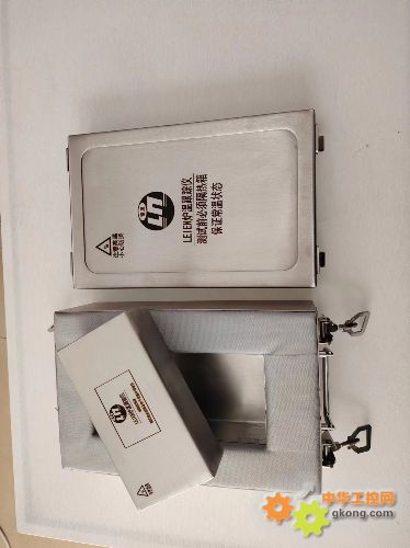

钢铁热处理炉温跟踪仪产品内部展示图
LEIEN钢铁热处理炉温跟踪仪炉温测试仪--隔热箱
