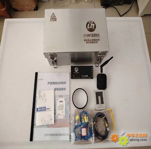

标准配置
1. 温度记录仪
2. 专配测温线
3. 通讯线
4. 数据下载与分析软件
5. 剪刀
6. 仪表箱
7. 合格证保修卡
8. 仪器出厂校准证书
9. 高温手套
10. 保温箱
11. 操作手册
12. 高温胶带
LEIEN系列炉温测试仪均为整套设备价格?用户无需再购任何部件
炉温测试仪--标准配置表
序号
名称
数量
序号
名称
数量
1.
高温手套
1PCS
2.
记录仪本体
1PCS
3.
说明书
1PCS
4.
LEIEN软件与资料 U 盘
1PCS
5.
保障卡
1PCS
6.
专用高温胶带
1PCS
7.
合格证
1PCS
8.
专用剪刀
随机
9.
隔热盒
1PCS
10.
通讯线
1PCS
11.
吸热装备
1PCS
12.
标配测温线
1PCS
标准配置:
1,高温手套;2,说明书;3,保障卡;4,合格证;5,隔热盒; 6,吸热装备;7,记录仪本体; 8,LEIEN软件与资料 U 盘;9,专 用高温胶带;10,专用剪刀;11,通讯线;12,标配测温线。
