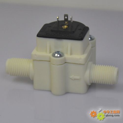

产品名称: DIGMESAFHK938-1556流量计
型  号: SAFHK938-1510流量计
DIGMESAFHK938-1510流量计
主要适用流体:
           液体,水,非酒料, 酒料,红酒,化学物质   与FH系列相比,FHKU特别设计用于需要大流量计量的场合,其流量可达30L/min,且有多种流量范围供选择,同时,基于DIGMESA的注塑技术,流量计的上/下半部分可选用不同的材质,更好的满足了用户的不同设计需求。

938流量范围表:0.04-0.6L/MIN    1mm
938流量范围表:0.05-0.80L/MIN   2mm
938流量范围表:0.10-2.40L/MIN   3mm
938流量范围表:0.15-3.80L/MIN   4mm
938流量范围表:0.30-9.30L/MIN   6.3mm
938流量范围表:1.40-18.00L/MIN  7mm
938流量范围表:3.00-30.00L/MIN  10mm
FHKU  938-1510-01流量范围:0.041-0.6 L/MIN  1.0MM    G1/4外牙
FHKU  938-8515-01流量范围:0.042-1.25L/MIN   1.5MM   G1/4外牙
FHKU  938-1520-01 流量范围:0.091-2.4 L/MIN  2.0MM    G1/4外牙
FHKU  938-1530-01 流量范围:0.10-2.40L/MIN   3.0MM   G1/4外牙
FHKU  938-1540-01流量范围:0.123-8.38 L/MIN  4.0MM   G1/4外牙
FHKU  938-2540-01流量范围:0.123-8.38 L/MIN  4.0MM   G1/4外牙
FHKU  938-7540-01流量范围:0.123-8.38L/MIN   4.0MM   G1/4外牙
FHKU  938-1856-01流量范围:0. 30-9.30 L/MIN  5.6MM    G1/4外牙
FHKU  938-3570-01流量范围:1.4-18L/MIN      7.0MM   G1/4外牙
FHKU  938-6300-01流量范围:0.30-30 L/MIN    10MM    G1/2外牙
FHKU  938-6500-01流量范围:3.0-30L/MIN      10MM   G1/2外牙
FHKU  938-6800-21流量范围:1.4-18L/MIN      10MM    G1/2外牙 21为带显示
管道连接:多种连接方式供选择
通径:1.0mm至10mm
流量:多种流量范围供选择,  可达30L/min.
压力:20℃时20Bar温度范围:-10℃-100℃,测量精度:小于1%
重复测量:+-0.25%
驱动电压:4.5-24VDC
材料:PBT(Arnite)、PPS(Ryton)、PVDF、PA(Grivory)
FHKU938-650001-GB Arnite参数表
