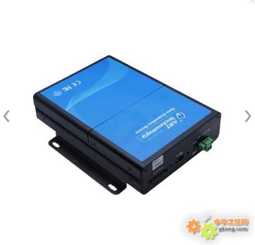

产品名称: USB多功能同步采集卡16位16路2M模拟量采集
型  号: USB2871/2871A/2871B/2871C
品  牌: 阿尔泰(Art)
品牌:阿尔泰科技
型号:USB2871/2871A/2871B/2871C
概述:
USB2871/2871A/2871B/2871C多功能同步采集卡;2M/1M/500K/250KS/s,16位,16路模拟量同步输入;2M/1MS/s,16位,4路模拟量同步输出;48路DIO;4路32位多功能计数器。主要应用场合:电子产品质量检测、信号采集、过程控制、伺服控制。
性能描述:
指标参数:
连接器可选
USB2871/2871A/2871B/2871C为采集卡本身带接线端子版本
USB2871/2871A/2871B/2871C -V版连接器为VHDCI接口
AD模拟量输入
ADC分辨率
16位(Bit)
输入通道
16路单端/差分同步采集
输入量程
±10V、±5V、±2.5V、±1.25V
采样率
2MS/s (USB2871);1MS/s (USB2871A)
500KS/s(USB2871B);250KS/s(USB2871C)
采样模式
按需单点采集、连续采集、有限点采集
存储器深度
8K 字 FIFO
AD触发源
软件强制触发、模拟量触发、外部数字量触发
DA模拟量输出
输出通道
4路16位同步输出
采集速率
2MS/s(USB2871/2871A);1MS/s(USB2871B/2871C)
量程
±10V、±5V
存储器深度
4K 字 FIFO
CTR计数器
通道数
4路32位多功能计数器带缓冲
电气标准
TTL电平
计数器功能
CI:边沿计数、频率测量、周期测量、半周期测量、脉宽测量、
双边沿间隔测量、线性位置测量、角度位置测量
CO:脉冲输出
CI/CO采集模式
按需单点采样、有限点采样、连续采样
存储器深度
2K点FIFO存储器
DI/O
通道数
48路(32路带缓冲数字I/O,16路可编程I/O)
配置方式
程控I/O方向与状态
