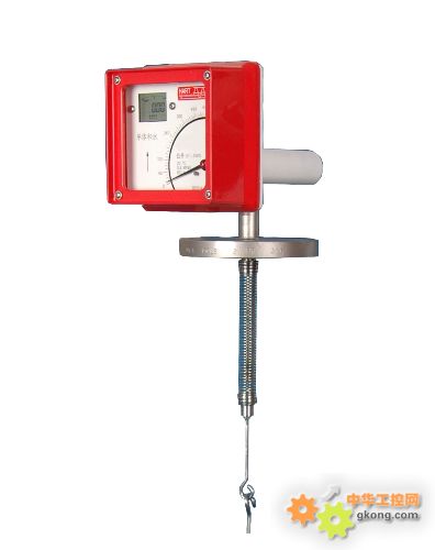

SHL1浮筒液位计主要特点:
·液位或界面测量
·全金属结构设计,坚固、简洁、耐高压、耐高温、防腐、使用寿命长
·内置式弹簧,适用于高温、高压和真空状态及防腐介质
·机械指针现场指示液位,LCD液晶显示现场液位、标准电流值
·智能型指示器,采用国外信号采集处理芯片,模块化设计,无磁滞后
·具有数据恢复、数据备份、掉电保护及错误自诊断功能
·HART型指示器,二线制24VDC供电,4-20mA标准电流信号输出叠加HART协议,通过HART通讯手操
器可进行参数组态和现场调整
·与PC机串口连接,通过Windows程序,实现现场对仪表进行标定
·可用于易燃、易爆危险场合
·顶装式、侧装式、顶-侧装式、底-侧装式等多种安装形式,法兰或螺纹连接
SHL1浮筒液位计技术参数:
·电远传本安防爆型ExiaⅡCT6、电远传隔爆可用于易燃易爆危险场合隔爆型ExdⅡCT6
·供电电源
标准型:二线制24VDC供电
交流型:交流220VAC供电
·输出信号
报警输出:上限或下限液位报警
集电极开路输出(较大100mA 30VDC内部阻抗100欧)
继电器输出(触点容量1A 30VDC或0.25A 250VAC或0.5A 125VAC)
·精度:±1.0%,±1.5%,±2.0%,
·防护等级:IP65,IP67
·电气接口:M20×1.5,1/2”NPT
·主体材质:304SS,316SS,316L,哈氏合金C4
·浮筒悬挂高度
标准型:340mm
特殊型:按照用户要求
·界面测量两种介质密度差≥150g/L
·介质压力
标准型:≤4.0MPa
高压型:≤25MPa
·介质温度
就地型:-40~ 400℃
远传型:-40~ 200℃
远传高温型:200~ 400℃
·环境温度:-40℃~ 70℃
·较小量程:300mm水
·较大量程:6000mm水
