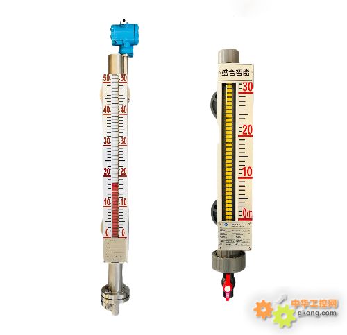

产品名称: SHL2磁翻板液位计
型  号: SHL2
价  格:
主要特点:
·液位或界面测量
·全金属结构设计,坚固、简洁、耐高压、耐高温、防腐、使用寿命长
·测量介质与显示、信号输出密封隔离
·大尺寸刻度,双色显示,醒目易读
·结构简单,坚固可靠,运行稳定
·关键远传元器件为俄罗斯进口干簧管
·顶装式、侧装式、顶-侧装式、底-侧装式等多种安装形式,法兰或螺纹连接
技术参数:
·电远传本质安全火花防爆本安型ExiaⅡCT6、电远传隔爆可用于易燃、易爆危险场合隔爆型ExdⅡCT6
·供电电源
标准型:二线制24VDC供电
·仪表类型
就地指示型:大型刻度条,双色显示,就地直读,翻柱直径8mm
远传变送型:大型刻度条,双色显示,就地直读,二线制24VDC供电,4-20mA标准电流信号输出
报警开关型:可在就地指示型或远传变送型上增加限位开关,实现液位控制功能
·精度:±5mm,±10mm
·防护等级:IP65,IP67
·电气接口:M20×1.5,1/2”NPT
·主体材质:201SS,304SS,316SS,316L,不锈钢衬PTFE
·密度:≥500kg/m3
·界面测量两种介质密度差≥150g/L
·介质压力
标准型:≤4.0MPa
高压型:≤25MPa
·介质温度
就地型:-40~+400℃
远传型:-40~+200℃
远传高温型:200~+400℃
·环境温度:-40℃~+70℃
·量程:300mm~6000mm水
