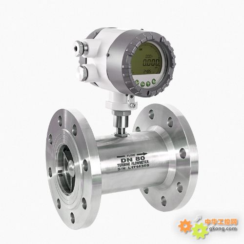

产品名称: SHG1涡轮流量计
型  号: SHG1
价  格:
主要特点:
·智能化处理,*特色的仪表系数三点非线性智能修正
·具有数据备份、掉电保护功能,保护时间长达10年
·传感器为硬质合金轴承止推式,保证精度,耐磨性能提高
·结构简单、牢固以及拆装方便、内部清洗简单
·有较强抗磁干扰和振动能力、性能可靠、寿命长
·信号传输距离可达1000m
·双排液晶显示瞬时流量、累积流量,
·水平、垂直方式安装任意
技术参数:
·电远传本安ExmⅡT6
·SHG1基本型,±12V供电,脉冲输出,高电平≥8V,低电平≤0.8V
·SHG1A电流输出型,4-20mA两线制电流输出,24V供电
·SHG1B现场显示型,3.6V锂电池供电,可连续使用4年,双排液晶显示瞬时流量、累积流量
·SHG1C现场显示/4-20mA两线制电流输出型,双排液晶显示瞬时流量、累积流量,24V供电,
4-20mA两线制电流输出
·精度:±0.5%、±1.0%
·防护等级:IP65、IP67
·电气接口:M20×1.5,1/2”NPT
·主体材质:304SS,传感器:硬质合金
·公称口径:DN4~DN200
·公称压力:DN4~DN50 PN4.0;DN80~DN200 PN1.6
·最小量程:普通涡轮:0.04~0.25m3/h水,宽量程涡轮:0.04~0.4m3/h水
·最大量程:普通涡轮:80~800m3/h水,宽量程涡轮:40~800m3/h水
·介质温度:-40~+120℃
·环境温度:-40~+70℃
