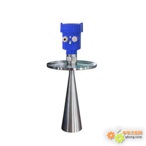

主要特点:
·非接触式液体或固体测量
·型全密封天线:抗结露、结晶、挂料、粉尘
·波束角小,能量集中,大大提高了测量精度和可靠性
·天线尺寸小,便于安装和加装防尘罩等天线防护装置
·测量盲区更小,对于小罐测量也会取得良好的效果
·波长更短,对小颗粒物质的料位测量更适合
·“虚假回波学习”功能使得仪表在多个虚假回波的工况下,可正确地确认真实回波,获得准确的测量结果
·多种过程连接方式及天线型式,使得HFL5系列适于各种复杂工况及应用场合。如:高温、高压及小介电常数介质的测量等
·采用脉冲工作方式,发射功率极低,可安装于各种金属、非金属容器内,对人体及环境均无伤害
技术参数:
·电远传本安型ExiaⅡCT6
·供电电源
标准型:16~36V DC
·通讯
HART协议
RS232通讯
USB接口
·电气接口:M20×1.5,1/2”NPT
·防护等级:IP65,IP67
·分辨率:1mm
·重复性:3mm
·耐振:机械震动10m/s2,(10~150)Hz
·SHL51
应用:液体特别是腐蚀性液体,简单过程条件
最大量程:20m
测量精度:±10mm
过程连接:1-1/2”NPT
天线材料:PP/PTFE
过程温度:-40~+120℃
过程压力:10Bar
频率范围:6.3GHz
输出信号:24VDC二线制4~20Ma/HART
·SHL52
应用:液体特别是强腐蚀性液体,高温高压过程条件
最大量程:20m
测量精度:±10mm
过程连接:PTFE翻边法兰
天线材料:PTFE
过程温度:-40~+150℃
过程压力:16Bar
频率范围:6.3GHz
·SHL53
应用:固态或液态,过程条件复杂
最大量程:35m
测量精度:±10mm
过程连接:316L法兰
天线材料:316L、PTFE
过程温度:-40~+200℃
过程压力:40Bar
频率范围:6.3GHz
·SHL54
应用:固态或液态,过程条件复杂,小介电常数介质
最大量程:70m
测量精度:±20mm
过程连接:316L法兰
天线材料:316L、PTFE
过程温度:-40~+200℃
过程压力:40Bar
频率范围:6.3GHz
