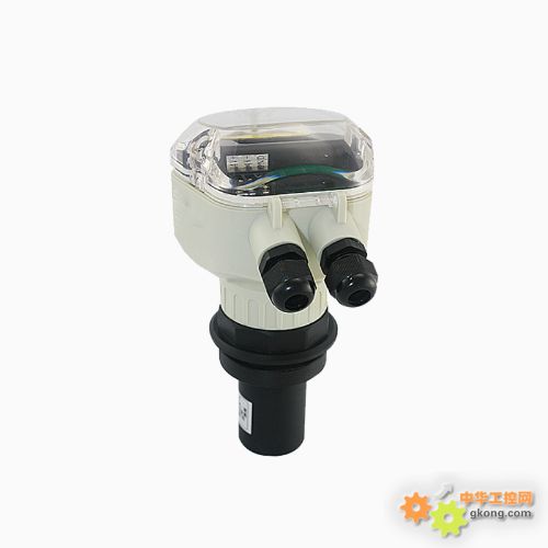

产品名称: SHL4超声波液位计
型  号: SHL4
价  格:
超声波液位计主要特点:
·非接触式液体或固体测量
·一体化型、分体型设计
·换能器内置温度传感器,可实现测量值的温度补偿
·超声波换能器采用声学匹配技术,使其发射功率能更有效地辐射出去,提高信号强度,从而实现准确测量
·“虚假回波学习”功能使仪表在多个虚假回波的工况下,可正确地确认真实回波,获得准确的测量结果
·声波智能技术能避开声波干扰,自动滤除多次回波、伪回波、工业噪声
超声波液位计技术参数:
·电远传本质安全火花防爆本安型ExiaⅡBT6
·供电电源
标准型:16~36VDC;198~242VAC
本安型:二线制24VDC供电
·通讯
HART协议
RS232通讯
USB接口
·电气接口:M20×1.5,1/2”NPT
·防护等级:IP65,IP67
·分辨率:1mm
·重复性:3mm
·准确度:±0.5%
·耐振:机械震动10m/s2,(10~150)Hz
·SHL41
应用:工业领域的液位测量,特别是水处理工业
测量范围:液体:0.25…4m
盲区:0.25m
发射角:5.5°
超声波频率:55kHz
过程连接:G1½A
换能器外壳材料:PTFE、PU/PC
过程温度:-40…70°C
过程压力:-0.2…1bar
信号输出:两线制/四线制 4…20mA/HART
·SHL42
测量范围:液体:0.4…8m
盲区:0.4m
发射角:5.5°
超声波频率:55kHz
过程连接:G2A
换能器外壳材料:PTFE、PU/PC
过程温度:-40…70°C
过程压力:-0.2…1bar
·SHL43
应用:工业领域的液位测量
测量范围:液体:0.5…15m
盲区:0.5m
发射角:3°
超声波频率:35kHz
过程连接:法兰或吊架
换能器外壳材料:PU/PC
过程温度:-40…70°C
过程压力:-0.2…1bar
