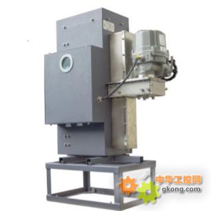

随着部分油田开发进入到中后期,含水率超过百分之八九十的油井大量出现,为了提升对于这部分单井含水率测量的精度需求,我们在常规ALC05型井口含水仪的基础上,研发生产了适应超高含水工况的产品。
超高含水原油含水分析仪(型号:ALC05-II-X-HW)工艺管道通过两个DN50(其它规格定制)法兰直接连接,实现了在线实时取样、非实时测量的功能。
该含水分析仪在结构及测量方式上消除了原油中含气或者其他杂质对含水测量结果造成的影响,提高了测量精度。此外,该含水分析仪还具有过温保护功能,介质温度高达“过温保护”设定值时,关闭测量管道,不进行取样,起到保护探棒的作用。

四、设备特征
●采用在线取样、非实时测量的工作模式,实现了相对静态的测量过程,结合多探头测量技术,为高精度测量提供了保证;
●特殊的测量腔结构设计(专利技术),介质取样容量加大的同时增强了对水中油的分辨率;
●可设置静置时间和加热温度,确保很好的气液、杂质等分离效果,为分层扫描测量提供了精度保证;
●具有温度测量功能,内置温度传感器可对含水率测量结果进行温度补偿;
●可设置每天测量的时间、次数,分别得到每次测量的含水率并计算一天的综合含水;
●测量结果除了显示和输出,还具有历史数据存储功能,可保存100条测量结果;
●支持中英文界面显示和不开盖触控操作;
●内置智能通信和编程接口,软件可远程/现场升级,设备远程APP管理;
●具有温度保护功能,避免油井作业过程中可能造成的高温损坏仪器;
●安装方便快捷,无前后直管段的要求,对流态流速不敏感。
