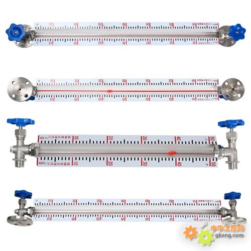

产品名称: SHLB玻璃管液位计
型  号: SHLB
价  格:
主要特点:
•直读式仪表,读数精确。
•结构简单,维修方便。
•用于高温、高温差、高压力和酸性溶液的液位测量
技术参数:
•壳体:A3 优质石炭钢 , 或 304SS 不锈钢;管体 : 石英玻璃管 , 试验压力不大于 13Mpa
•测量范围:300 ~ 2000mm;可视范围:200 ~ 1900mm;可视角度:37 .5°
•介质工作温度:-20℃~   180℃,   180℃~ 420℃
•SHLB-S 型双色石英玻璃管液位计;SHLB-1 型普通玻璃管液位计
•SHLB-S(Z)型蒸汽保温双色石英玻璃管液位计
•SHLB-S(D)型电保温双色石英玻璃管液位计
•SHLB-D 型单色石英玻璃管液位计
•SHLB-D(Z)型蒸汽保温单色石英玻璃管液位计
 •SHLB-D(D)型电保温单色石英玻璃管液位计
