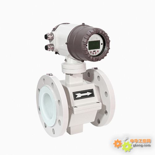

主要特点:
·传感器结构简单,无节流装置,不堵塞,适合含有固体颗粒、纤维、悬浮物的导电液体测量
·转换器采用德国进口信号采集处理芯片,精度高,稳定性好
·不受被测液体温度、压力、密度、粘度和导电率变化的影响
·现场液晶显示瞬时流量、累积流量、流量百分比、流体流速
·测量范围宽,量程比100∶1,在标定流量范围内,量程可任意设置
·中文菜单,可按提示进行参数查看和修改
·现场零点自校准,消除零漂移,不影响测量精度
·具有双向流量测量功能,可正向流量累积、反向流量累积、双向流量差累积,并具备双向
电流、频率输出,便于不同流向信号的分别纪录、保存
·断电保护功能,设置参数在断电后不会丢失,由E2PROM储存,数据能长期保存
·故障自诊断,可实现空管判断报警、励磁故障报警、超量程报警、输出信号故障报警
·一键恢复出厂参数设定
技术参数:
·电远传本质安全火花防爆ExiaⅡCT6、电远传隔爆可用于易燃易爆危险场合隔爆型ExdⅡCT6
·供电电源
标准型:二线制24VDC供电
交流型:交流220VAC供电
·输出信号
模拟输出:4-20mA标准电流信号输出
上下限报警:可根据实际需要设定上下限流量,当流量超过上限或低于下限设定时有继电器输出
HART输出:4-20mA标准电流信号输出叠加HART脉冲
RS485通讯
RS232通讯
·显示方式:双排液晶显示瞬时流量、累积流量
·精度等级:0.3级、0.5级(流速≥0.5m/s)、1.0级(流速<0.5m/s)
·电气接口:M20×1.5,1/2”NPT
·外壳防护:一体式:IP65、IP67;分体式:传感器IP68、转换器IP65
传感器和法兰采用碳钢或不锈钢材质, 电极与衬里有多种材质可供选择,具有耐腐蚀、耐磨损等特点
·测量管内衬材质:PTFE(聚全氟乙丙烯、聚四氟乙烯),P0(聚稀烃),PUR(聚氨酯)
·电极材质:316L、Hc(哈氏合金c)、Hb(哈氏合金b)、Ti(钛)、Ta(钽)
·接地环材质:304、321、316、Hc、Ti、Cu
·流体温度:P0衬:-20℃~80℃;PUR衬:0~80℃
PTFE衬:-40℃~130℃(宽温型)、130℃~180℃(高温型)
·测量范围:流速0.1~10m/s,各口径流量=管横截面积×流速
·导电率:>5μs/cm
·适用管径:DN15~DN50 PN4.0,DN65~DN150 PN1.6MPa,DN200~DN1000 PN1.0Mpa,
DN1200~DN2000 PN0.6
·一体式、分体式、管道法兰式安装、插入式安装
·水平、垂直、倾斜方式任意安装
·SHE1法兰式安装,水平、垂直、倾斜方向任意安装
·SHE2插入式安装,口径>100mm,水平、垂直、方向任意安装
