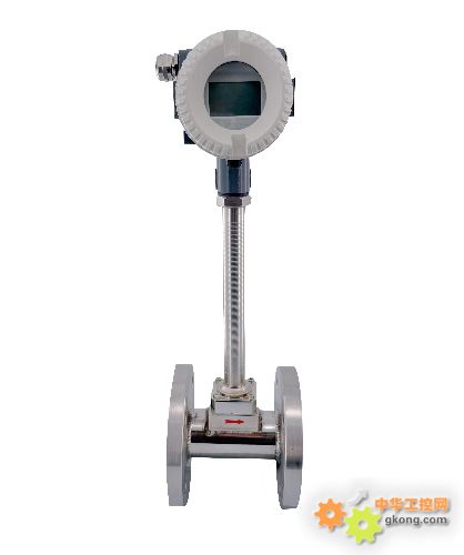

主要特点:
·测量管道中液体,气体和蒸汽的流速,其测量原理基于卡门涡街现象
·全金属结构设计,坚固、简洁、无活动部件,结构简单,使用寿命长
·阻尼减振设计,有效消除振动影想
·采用信号隔离技术,具有良好的共模干扰抑制能力,提高抗干扰性
·全电子结构,无机械传动部件,可在现场进行调试,双排液晶同时显示瞬时流量值与累积流量值
·智能型指示器,参数设置方便快捷,支持HART通讯协议
·具有数据备份、掉电保护功能
·采用微功耗技术,电池供电的现场显示型流量计,可不断电连续运行三年
·测量精度高,宽量程比20:1。
·温压补偿一体化设计
·垂直、水平或倾斜方向任意安装
技术参数:
·电远传本质安全火花防爆ExiaⅡCT6、电远传隔爆可用于易燃易爆危险场合隔爆型ExdⅡCT6
·供电电源
标准型:二线制24VDC供电
交流型:交流220VAC供电
电池型:电池3.6V 7.5AH锂电池,可连续使用三年
·输出信号
脉冲输出:低电平<1伏,高电平>10伏
模拟输出:二线制24VDC供电,4-20mA标准电流信号输出
HART输出:二线制24VDC供电,4-20mA标准电流信号输出叠加HART协议
RS485通讯
·显示方式:6位浮点数显示瞬时流量,8位浮点数显示累积流量
·精度:±0.5%、±1.0%、±1.5%(蒸汽)
·防护等级:IP65、IP67
·电气接口:M20×1.5,1/2”NPT
·主体材质:304SS,316SS,316L
·连接方式
管道连接:法兰连接、夹装连接
插入式连接
·管道式口径:DN15~DN300
·插入式口径:DN200-DN2000
·公称压力:DN15~DN50 PN4.0;DN80~DN200 PN1.6;DN200~DN300 PN1.0
·较小量程:0.3~6m3/h液体, 2.0~20m3/h气体/过热蒸汽
·较大量程:180~2500m3/h液体,900~18000m3/h气体/过热蒸汽
·介质温度
普通型-40~+200℃
高温型200~+350℃
