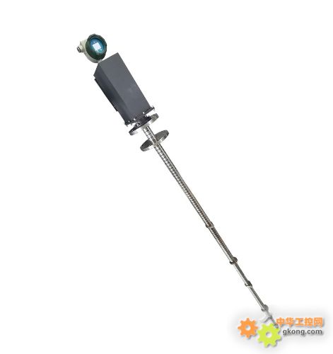

大罐分层含水分析仪是一款应用于联合站、集输站、炼油厂等场所储油罐、计量罐、三相分离器等大体积容器内的含水分析仪表,结构简单,安装维护方便。该含水分析仪采用先进的无辐射测量和数字分析技术,可以精确测量分析油罐内部各层含水率,实时检测油罐内液体液位、油水界面、乳化层厚度等的变化,精准绘制油罐内各个分层含水分布曲线,分析测量数据可通过实时通讯接口上传至监控平台。
                图1:含水分层分布曲线图                    图2:储罐应用安装示意图
二、工作原理
大罐分层含水分析仪测量传感器由多根结构相同的探棒通过卡口接头首尾对接,可选配擦除装置,减小原油结蜡对测量结果的影响。每节探棒由40个探测环叠加组合而成,探测环从上到下均匀分布,分别检测不同高度介质的电容值,计算出油水界面、液面的高度,完成罐体内部原油的含水率测量。
       测量传感器最上端为固定法兰,固定法兰下端通过螺柱与密封法兰相连,通过调整螺柱螺母锁紧高度调节探棒插入深度以匹配不同高度的储油罐。在传感器最底部设置有磁吸式重锤,可以将探棒吸附在罐体底部减少其随液体晃动产生的测量偏差。

三、参数指标
工作电源:24V DC; <3A;
高度测量范围: 0~20000mm
通信接口:RS485/ModBus RTU
液位高度测量精度:±20mm
介质温度:0~100 ℃
界面高度测量精度:±20mm
环境温度:-40~80 ℃
分层含水率测量范围:0%~100%
防爆等级:ExdbibIIBT4 Gb
含水率测量精度:±3%
防护等级:IP66
安装方式:DN65以上法兰或定制,在线擦除可选
