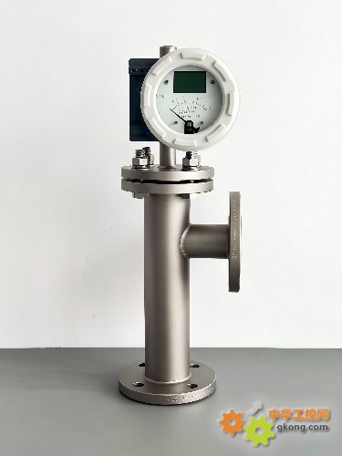

产品名称: SH金属管浮子流量计底侧型大管径
型  号: SH
价  格:
主要特点:
·全金属结构设计,坚固、简洁、耐高压、耐高温、防腐、使用寿命长
·短行程,总高250mm,安装方便
·机械指针现场指示瞬时流量,LCD液晶显示瞬时流量、累积流量
·智能型指示器,采用国外信号采集处理芯片,模块化设计,无磁滞后
·具有数据恢复、数据备份、掉电保护及错误自诊断功能
·HART型指示器,二线制24VDC供电,4-20mA标准电流信号输出叠加HART协议,
通过HART通讯手操器可进行参数组态和现场调整
·与PC机串口连接,通过Windows程序,实现现场对仪表进行标定
·可用于易燃、易爆危险场合
·垂直、水平、上进下出、底进侧出、侧进侧出等多种安装形式,法兰或螺纹连接
