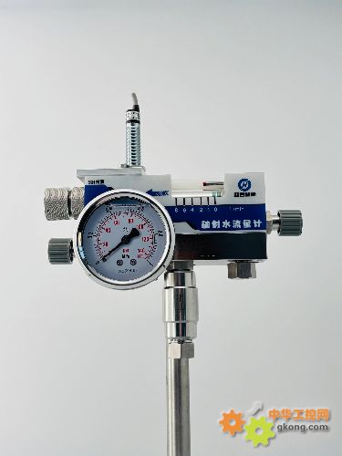

SHD双机械轴封水流量计(螺纹连接)为可固定系统,整个系统安装在泵的附近,包括流量测量装置及连接接头等,如果与报警开关配套使用,可自动调节水路的流量。
主要特点:
·监测与调整轴封装置内水的流量和压力,适用于有轴封装(包括机械轴封和填料)的设备。
·易于安装、操作、读数及清洗
·可以在不中断轴封水路的情况下清洗流量管
·根据读数直接判断轴封的运行状况及问题,如:泄露或堵塞
技术参数:
·SHD 双机械密封:1.有压力控制旋钮2.有压力表
·流量范围:
0-3.0L/min
0-6.0L/min
0-8.0L/min
0-15L/min
·压力表量程:10bar、16bar,25bar
连接方式:
S 内螺纹连接 :1/4",3/8"或1/2”(G或NPT)
安装方式:S落地支架 ,B:悬臂支架
报警形式
AC:交流90~250V(常开/常闭)
DC:直流10~30V 二线制/NPN/PNP(常开/常闭)
附件选择
G 过滤器
V 止回阀
