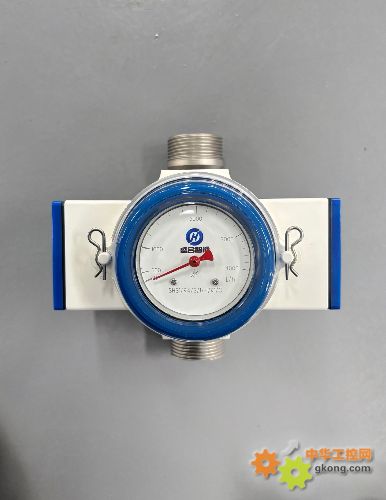

产品名称: SHS流量开关(螺纹连接)
型  号: SHS
价  格:
SHS流量开关(螺纹连接)主要用于管道中的液体流量监测及开关输出,当流量超过或低于设置的预置开关点时,流量开关可以输出一个控制信号,这个预置开关点可以设置在量程中的任意一个位置。SHS流量开关以其坚实的结构和稳定的性能应用于石油、化工、冶金、电力、医药、食品、造纸等行业的发电机、电动机、轧机、压缩机和其它机器的冷却、润滑系统中,起到测量与过程控制的功能。
主要特点:
·流线型结构设计、坚固耐用
·磁耦合测量系统
·垂直、水平方向安装任意,法兰或螺纹连接
·多种材料可选
·测量量程广
·清晰的流量显示刻度、读取方便,旋转指针
·1或2个流量限位开关点,量程内任意设置
技术参数:
·精度:±8%、±12%、
·开关重复性:±2.5%
·供电电源
    标准型:直流24VDC供电
    交流型:交流220VAC供电
·输出信号
 双稳态干簧管触点信号: 12VA( 220VAC/ 0.5A),建议使用24VDC供电
 双稳态放大继电器开关信号: 1200VA( 250VAC/ 5A),建议使用24VDC或220VAC供电
·防护等级:IP65
·主体材质:304SS,316SS,316L
·下量程:20~160L/h水
·上量程:70~250m3/h水
·介质温度
普通型-40~+120℃
高温型120~+300℃
·SHS1:管螺纹连接3/4"~2-1/2" PN4.0
·SHS2:法兰连接DN15~DN65(1/2"~2-1/2") PN4.0
·SHS3:法兰连接DN80~DN200(3"~8") PN1.6
SHS1
·管螺纹连接3/4"~2-1/2"
·适用于水平、垂直管道
·旋转形式刻度
·1或2个流量限位开关
 SHS2
·法兰连接DN15~DN50/65(1/2"~2-1/2")
·适用于水平、垂直管道
·旋转形式刻度
·1或2个流量限位开关
SHS3
·法兰连接DN80~DN200(3"~8")
·适用于水平、垂直管道
·旋转形式刻度
·1或2个流量限位开关
