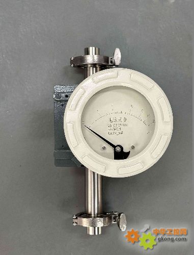

产品名称: SHF金属管浮子流量计(卡套型)
型  号: SHF
价  格:
SHF金属管浮子流量计(卡套型)是全金属结构设计,短行程,便于安装。产品坚固简洁、使用寿命长,广泛用于石油、化工、冶金、电力、医药、食品、造纸等行业液体、气体、蒸汽介质的测量与过程控制。
主要特点:
·全金属结构设计,坚固、简洁、耐高压、耐高温、防腐、使用寿命长
·短行程,总高250mm,安装方便
·机械指针现场指示瞬时流量
·可用于易燃、易爆危险场合
·垂直、水平、上进下出、底进侧出、侧进侧出等多种安装形式,法兰或螺纹连接
