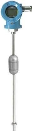

产品名称: SHC磁致伸缩液位计
型  号: SHC
价  格:
二线制 4~20mA 磁致伸缩液位传感器是我公司运用磁致伸缩原理,结合数字和模拟电路,自主研制开发的新一代液位传感器。该产品测量精度高、工作稳定可靠、可液晶表头现场显示,结构精巧、安装简单、抗电源干扰和环境干扰能力强,具有很大的使用灵活性和很强的环境适用性。
技术参数
量程范围 300~5000mm(可根据用户要求定制)
温度测量范围 -40~+85℃,带表头 --20~+70℃
供电电压 +12VDC---+24VDC
输出形式 二线制 4〜20mADC
性能指标
非线性 优于±0.2% FS(500mm 以下最大误差 1mm)
重复性误差 优于±0.01% FS
分辨率 优于±0.01% FS
温度影响 ±0.01% FS /℃
零点调整范围 100%FS
结构特性
测杆材料 A.0Cr18Ni9(304) B.316L 不锈钢(特殊定制)
电子仓外壳材料 0Cr18Ni9(304)
连接形式 A.螺纹连接 B.法兰连接
引线方式 A.PVC屏蔽电缆线 B.航空插头 C.接线端子
外壳防护等级 A.电子仓 IP65 B.测杆 IP68
防爆标志 本安 Exia ⅡCT6
