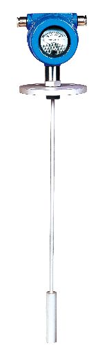

产品名称: SHL6静压式液位计
型  号: SHL6
价  格:
SHL6静压式液位变送器是利用水头静压来测量液位。它把这一压力变换成4 ~ 20mA输出, 用于过程或贮量控制。
集气器中的压力通过引压管进入安装在表壳内的传感器。由于集气器内存在的静压力, 所以不可能发生堵塞。
静压式液位计主要特点
· 模拟信号输出
· 二线制4~20mA输出连续测量
· 四线制继电器输出控制泵及报警
· 二路继电器输出
· 二个独立的报警
· 具有继电器死区控制
· 实现单双泵控制
· 不堵塞探头设计
· 简便的零点和满度的调整
· 多种引压管可选
· 标准量程:0~700mm,H2O;0~3500mmH20;0~10700mm,H20
· 适合各种液体和糊状体
静压式液位计技术参数
· 测量范围:0~700 mm,H2O     0~3500 mm,H2O     0~10700 mm,H2O
· 被测介质:各种液体及糊状(对316不锈钢不产生腐蚀)
· 引压管:不锈钢挠性管DN16;不锈钢柔性管Φ6×1
· 集气器:Φ30×5(适用于法兰安装形式)
Φ23×1.5(适用于螺纹安装形式)
· 材质:
R1:1Cr18Ni9Ti (304);
R0:OCr18Ni12Mo25Ti (316)
· 精度:±1%FS
· 调整比:5:1
· 环境温度:-20 ~ +80℃
· 介质温度:10 ~ 85℃
· 供电电源:24V DC(12 40V DC)
· 信号输出:二线制 4 ~ 20 mA
· 输出阻抗:24V DC 供电时 <500 Ω;液晶显示 24V 供电时 <300Ω
· 防爆级别:本安型 ia II CT5
