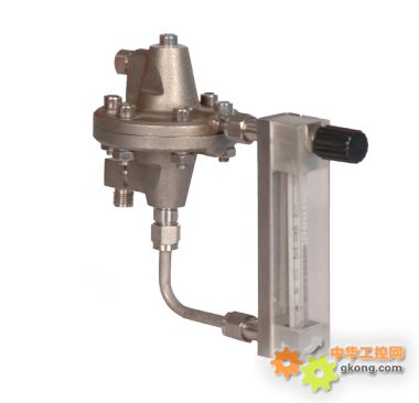

SHP1系列产品是采用本公司的金属管浮子流量计与恒流阀配合,构成流量吹扫装置实现流量测量并确保流量恒定输出。
由于浮子流量计秉承了全金属材料,坚固可靠,测量精确稳定的特点,因此,SHP装置对于入口或出口压力变化时,能够确保流量恒定输出,可以广泛应用于石油炼制、化工、乙烯、化肥、钢铁、化纤纺织等行业变送器的吹扫、差压法液位测量等过程控制中。
SHP1系列产品的设计结构完全满足工业控制的要求,安装适用条件完全符合仪表测量技术的要求。
SHP1系列吹扫装置的特点
·单路,双路,多路形式(可选)
·单表安装,面板安装,柜式安装(可选)
·1/4"NPT,卡套,螺纹,法兰连接(可选)
·6mm,8mm,10mm,15mm,25mm管路
·开关信号输出,4-20mA信号输出(可选)
·金属结构,简单,坚固,美观
·可以测量过程温度低于200℃
·可以测量过程压力低于6.4MPa
·流量,压力(可选)现场指示
·采用本公司HF系列浮子流量计
·可选配精密微型针型阀,方便,灵活,便于现场
流量调节
