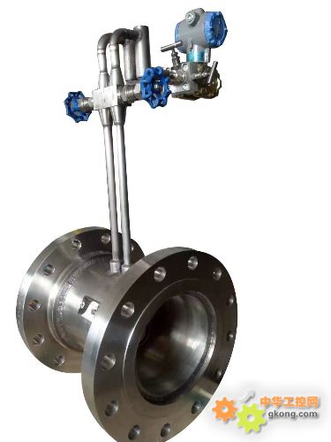

平衡流量计是一种革命性的差压式流量仪表,其工作原理与其他差压式流量计一样,都是基于密封管道中的能量转换原理:在理想流体的情况下管道中的流量与差压的平方根成正比;用测出差压值根据伯努利方程即可计算出管道中的流量。
平衡流量计工作温度,压力取决于管道和法兰的材质和压力等级,工作温度最高可达到 850 ,42MPa ℃ 。适合极低温流体 LNG,液空气,液氮,液氧,液氩,液化乙烯,液氢,液氯,氯气,强酸,强碱等,能有效防止气化,测量效果最佳。
平衡流量计可以测量汽液两相、浆料、甚至固体颗粒测量,还可以测量双向流。 平衡流量计左右完全对称,因此可以十分方便地测量双向流。
平衡流量计的特点
1.平衡流量传感器具有对称多孔结构特点
2.直管段要求低
3.减少永久压力损失
4.耐脏污不易堵
5.可直接替换孔板
6.流量测量范围宽
7.长期稳定性好
8.可测高温高压介质
9.可测复杂工况介质
平衡流量计的技术参数
管径范围:DN25~DN1000
精度:±1%
直管段要求:0.5D~2D
永久压损:孔板的 1/3~1/4
量程比:10:1,合适的工况数据可以做到更宽
重复性:0.1%
Re 范围:200~107       β 范围:0.25~0.9
 温度范围:金属管道能承受的温度,最高可达 850℃
压力范围:金属管道能承受的压力,最高可达 42MPa
