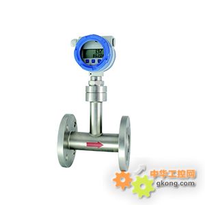

产品名称: SHB智能靶式流量计
型  号: SHB
价  格:
智能靶式流量计是在传统隔离膜片式靶式流量计基础上,将新型应变传感器应用到靶式流量计上,同时采用最新数字技术和微电子技术,将检测到的传感信号处理成与流量成正比的4-20mA信号输出,并通过双行大液晶同时显示瞬间流量和累积流量,使传统的靶式流量计无论在结构上和性能上都有显著提高。
主要特点
● 耐高温、高压:从-80℃至+350℃,压力可达10MPa
● 适用各种口径:DN15-DN1500mm
● 适用于液体、气体、蒸汽的测量
● 可测量低流速介质,流速大于0.1m/s即可测量(雷诺数大于1000即可)
● 可测量粘度大,含有泥沙的介质
● 计量准确,精度高,最高可达0.2%(特殊订购)
● 压损小,小口径是标准孔板的一半,大口径明显减小
● 软件功能强大,可在线标定或干法标定
● 双行大液晶显示,可显示瞬时流量,累积流量, 超量程及电池电量显示
● 安装维护简单便捷
● 多种安装方式,可选夹持型、法兰式、螺纹型、插入型、卫生型、一体/分体型。
技术参数
● 公称口径及压力
法兰式:DN15-DN300mm(压力1.6-10MPa)
夹持式:DN15-DN300mm(压力1.6-10MPa)
插入式:DN150-DN1500mm(压力1.6-10MPa)
螺纹式:DN15-DN50mm(压力1.6-4MPa)
● 精 确 度:±0.5%~±2.5%FS 标准型:±1.0%FS
● 量程比:标准型10:1,特殊型3:1、5:1、20:1
● 介质温度:-40℃~+350℃
● 环境温度: -40℃~+85℃(液晶不会损坏)液晶正常工作在-30℃~+80℃防爆型:-30℃~+60℃
● 供电电源: 24VDC二线制 4- 20mA(12VDC- 32VDC)
 电池型:3.6V@7.5AH锂电池,可连续使用三年
● 输出信号:4-20mADC二线制、可带Hart输出
● 测量管材质:不锈钢304、316或其它
● 防爆标志:本安型ExiaⅡCT5,隔爆型ExdⅡBT6
● 电缆接口:隔爆型1/2 NPT内螺纹,其它M20×1.5内螺纹
● 液晶显示:瞬时流量显示数值范围:0- 50000(可带小数点)
 累积流量显示数值范围:0- 99999999(可带小数点)自动复位
● 外壳材质:铸铝
● 负载特性: RLmax=50*(电源电压 -12)Ω =600Ω @24V
● 防护等级:IP65
