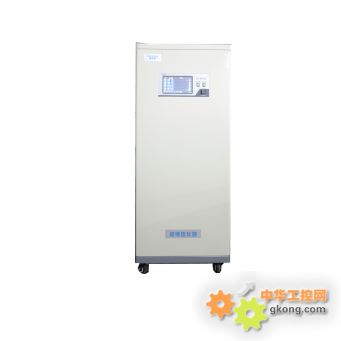

安规综合分析仪 NBX15/16/18系列
产品简介
安规分析仪采用触控屏设计,操作简便,显示直观;功能电路高度集成,实现模块化和故障自我诊断功能,售后便捷;该产品功能完备,精度业内最高,更符合标准和法规要求;测试数据本机存储,可通过WiFi通讯和手机APP导出。由于测试运行功率、低压启动和动态泄漏等项目时,被测品需要不同的电压运行中测试,所以通常需要配置诺博信公司变频电源配合测试。诺博信公司安规分析仪还内置主流变频电源的通讯协议,用户也可以直接使用已有其他电源。
产品优势
- 功能齐全:可根据需求自行选择。
- 高精度:安规项目测试精度1%,功率类测试精度0.2%;
- 速度快:切换速度小于0.1S,具有并行测试功能(标配:接地+耐压,其他可选配)。
- 宽量程:绝缘电阻测试电压3000V(可选6000V),测试范围达100GΩ;
- 更合规:耐压容量125VA(5KV/25mA)或500VA(5KV/100mA);泄漏电流内置6种人体网络;
- 独创实用功能:双键模式启动,可快捷切换测试组;支持输出电压缓升功能,满足灯具或开关电源等特殊测试需求。
- 信息化:测试数据本机存储,可实时导出;直接连接条码扫描仪,具备远程升级和远程诊断功能。
- 更安全:全面的保护功能;
- 易操作使用:索引式设置界面,使用便捷;帮助信息丰富,方便培训上岗;具备管理员和测试员两种模式;采用纠错式接插件,无需安装调试。
- 易维护:排故简单快捷,解决售后难题;故障自诊功能。
