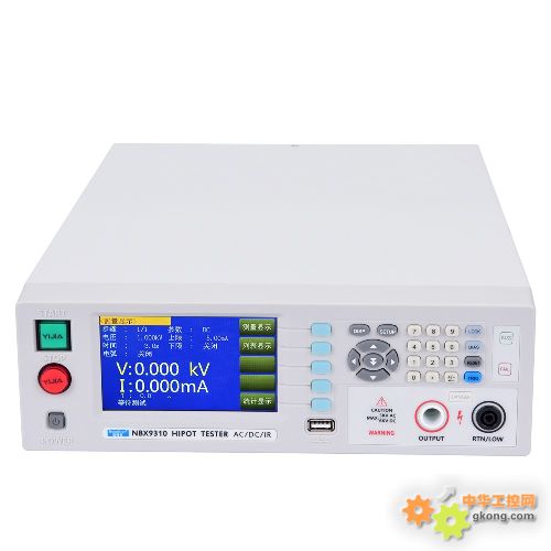

产品名称: 诺博信交直流耐压绝缘测试仪NBX9310
型  号: NBX9310
交直流耐压绝缘测试仪NBX9310
性能特征:
 三种测试功能可供选择:ACW, DCW, IR
  1.  480×272点,TFT-LCD显示
  2.  输出功率:AC:5kV/10mA;DC:6kV/5mA
  3.  可同时进行100台的联机测试
  4.  可存储20个测试步骤,4个测试步骤可进行程序记忆步骤的连结测试
  5.  通讯速度快,波特率高达19600
  6.  快速放电和电弧侦测功能
  7.  防高压触电功能,当人体误触时可立即中断输出
  8.  开机自我检测功能的测试,可于测试前进行判定各项测试功能是否正常
  9.  前面板软件输入校正
  10.  可设定校正时间及预警时间提醒使用者
  11.  内建PLC Remote遥控界面
  12.  键盘锁定功能
  13.  安全锁定功能
  14.  体积小、重量轻
  15.  适用范围:电脑周边设备,家电产品,电机产品,通信产品,OA产品,灯饰产品,小家电制品,照明设备,电子零组件,变压器,马达,压缩机,电热管,电线,电缆等
技术参数:
技术参数
仪器型号
NBX9310
耐压测试
测试功能
AC/DC/IR
测量参数
AC
0.05kV-5.00kV ±(2%读数+5个字)(50、60Hz可选)
DC
0.05kV-6.00kV ±(2%读数+5个字)
电压调整率
≤(1.0%+5V)(额定功率)
电流测试范围
AC
0.000mA –12.00mA
DC
0uA –5.00mA
测试精度
±(2%读数+2个字)
放电功能
测试结束后自动放电(DCW)
绝缘电阻测试
输出电压
0.05kV –1kV±(2.0%读数+5个字)
电阻测试范围
1 MΩ-50GΩ
电阻测试精度
500V-1000V
1 MΩ- 1GΩ±(5%读数+2个字),
1 GΩ- 10GΩ±(10%读数+2个字)
10GΩ- 50GΩ±(20%读数+2个字)
50V - 500V
1 MΩ- 1GΩ±(10%读数+2个字)
放电功能
测试结束后自动放电
电弧侦测
测量范围
AC
0mA –15mA
DC
0mA –10mA
其他功能
电压上升时间
0.1s –999.9s
测试时间(AC/DC)
0.2s –999.9s
电压等待时间(IR)
0.2s –999.9s
时间精度
±(1%+0.1s)
存储器
内部100组,外部500组
接口
PLC,RS232C ,USB
