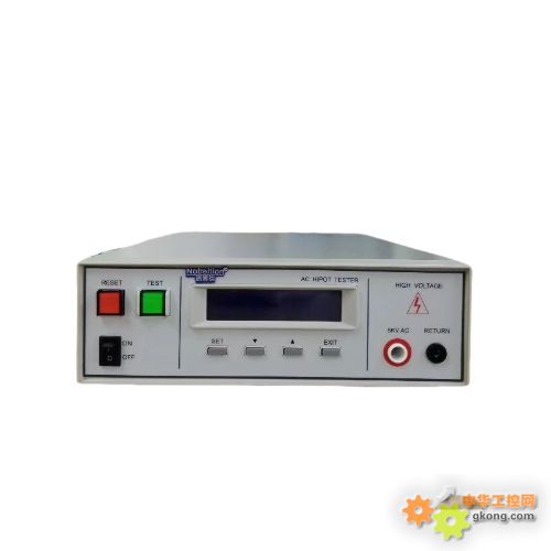

产品名称: 诺博信交流耐电压测试仪NBX9604X
型  号: NBX9604X
交流耐电压测试仪NBX9604X
功能特点:
  1. 满足GB7251.1-2013、IEC61439.1-2011、GB14711等低压配电规范测试要求
  2. 满足IEC60335.1、UL60335.1、GB4706.1等电气安全通用规范测试要求
  3. 符合JJG795-2004、JJG690-2003等安规计量检定规程要求
  4. 电压缓升、缓降功能,适应行业新标准要求
  5. 击穿电流上、下限预置,智能判断,声光报警
  6. 交流50/60Hz双频输出
  7. 过压、过流保护
技术参数:
型号
NBX9604X
交流耐压
外部接口
PLC/遥控
输出电压设定范围
AC 200~5000V
输出电压精度
±(2%×设定值+5个字)
击穿电流测量范围
0.10~10.0mA
击穿电流测量精度
±(2%×显示值+5个字)
击穿电流预置报警范围
上限:0.10~10.0mA;
下限:0.00~5.00mA
测试时间范围/分辨率
0.5~999.9s
测试时间分辨率
  0.1s/步
测试判别
合格/不合格  不合格声光报警
外形尺寸
280mm(W)×89mm(H)×370mm(D)
随机配件
电源线×1、高压棒×1、测试线×1、保险管×1、使用说明书×1
