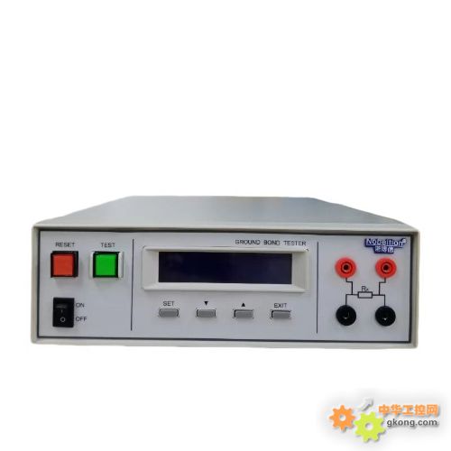

产品名称: 诺博信接地导通电阻测试仪NBX9613X
型  号: NBX9613X
接地导通电阻测试仪NBX9613X
功能特点:
  1. 用户操作简单,测定结果实时显示,自由设定参数,并实时进行声光报警提示;
  2. 满足GB4706.1、GB4943、GB7000.1、GB3883.1和GB/T12113等中华人民共和国国家标准以及IEC60335-1、IEC60950、IEC60598-1、IEC60745-1和IEC60990等国际电工委员会标准的要求;
  3. CPU技术升压升流,50/60Hz双频率测试,满足国内/出口产品的测试要求;
  4. 上线预置,自动报警,智能记忆分析,系统自检功能,自保护功能。
