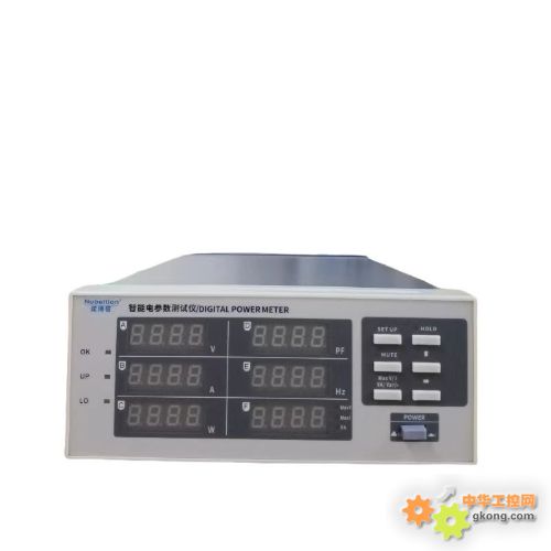

智能电参数测量仪NBX8711J
功能特点:
- 高精度、宽动态范围、结构紧凑灵巧等,是新一代数字化电参数测量仪;
- 可以测量有效值电压、电流、有功功率、功率因数、频率;
- 产品符合DB37/T557-2005数字式电参数测量(试)仪;
技术参数:
一、测量精度
参数
测量范围
测量精度
分辨率
备注
电压
5V~600V
±(0.4%读数+0.1量程)
0.1V
过载1.2倍量程
电流
5mA~20A
±(0.4%读数+0.1量程)
0.001A
过载1.2倍量程
功率
U*I*PF
PF>0.5±(0.4%读数+0.1量程)
PF<0.5±(0.6%读数+0.1量程)
0.1W
功率因数
0.1~1
±0.1
0.001
电压值高于10%量程
电流值高于1%量程
频率
45Hz~65Hz
0.1%*读数
0.01Hz
电压高于10%量程
二、输出方式
电压电流均为浮置输入:电压输入阻抗约为2MΩ; 1A都暗流输入档阻抗约10mΩ,其他电流输入档抗阻约1mΩ;
测量信号最大峰值:电压电流均为最大量程的1.1倍;
A/D转换:速率约8K/秒,24位,电压、电流同时采样;
显示更新:约5秒/次
功耗:<5VA;
仪表体重:毛重:3KG 净重:2.5KG
仪表尺寸:宽*高*深:213*104*470mm
三、工作环境
大气压力:(86~106)Kpa;温度(0~40)℃;相对湿度:≤85%RH
仪表工作电源:AC(85~265)V/50/60Hz或DC(100~
